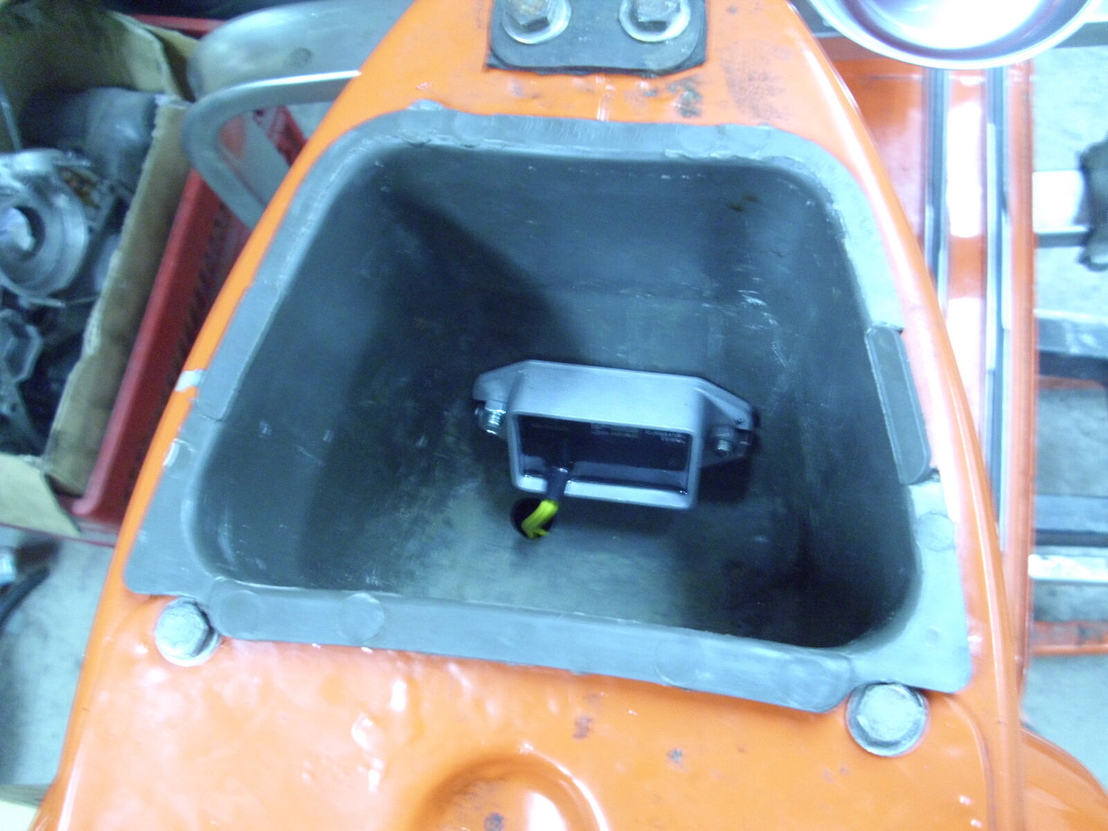

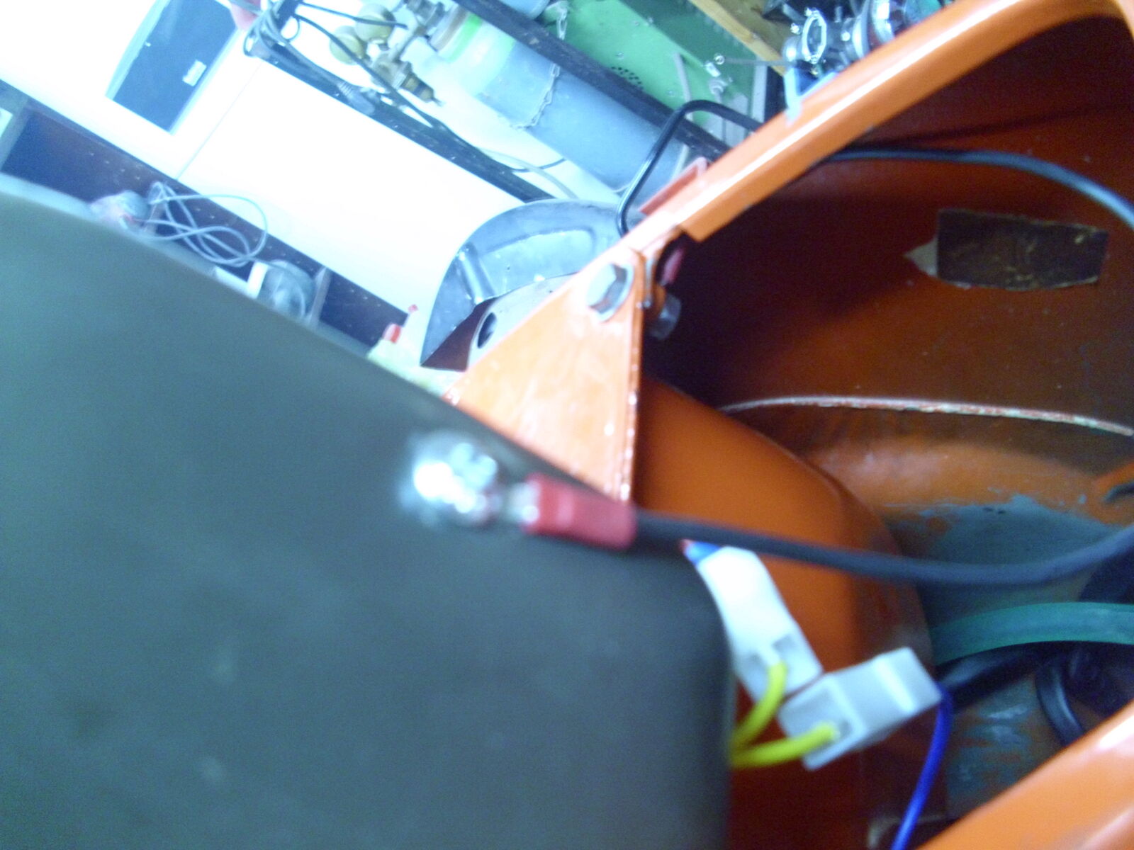

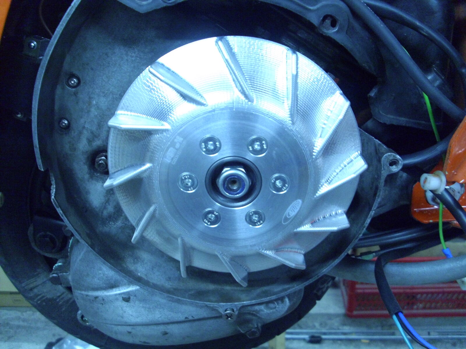

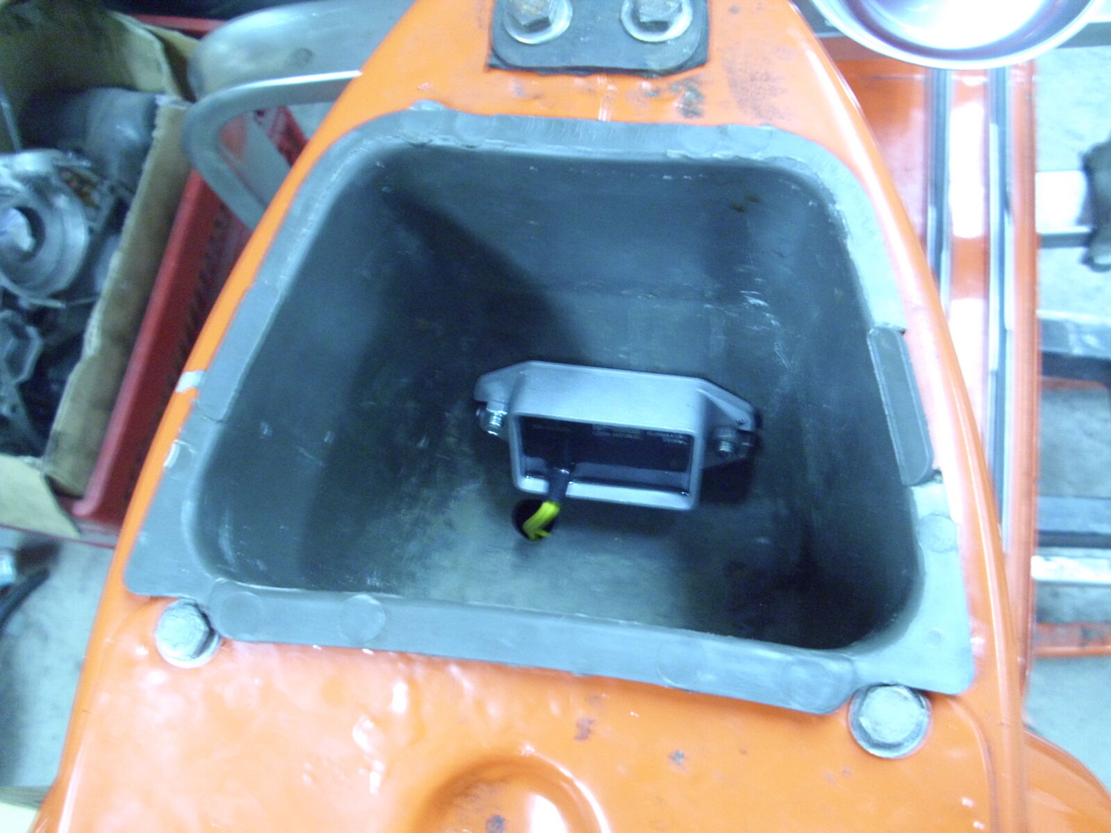

  • Baue ich morgen das erste mal in ne Karre ein, werde berichten
    Heute zum ersten mal die SIP Zündung in ne V50 eingebaut. Kann nur empfehlen,sehr gut verarbeitet,Einbauanleitung (leider nur auf Englisch, übersetzung wäre cool).
    Ansonsten gibt´s nix zu meckern klatschen-)
    Hatte Anfangs übersehen das der Spannungsregler zwingend über das Chassis auf Masse zu legen ist. Da hat´s mir 2 Satz Birnen durchgehauen.Nachdem ich die Masse verlegt hab ging das einwandfrei.
