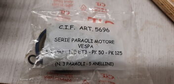

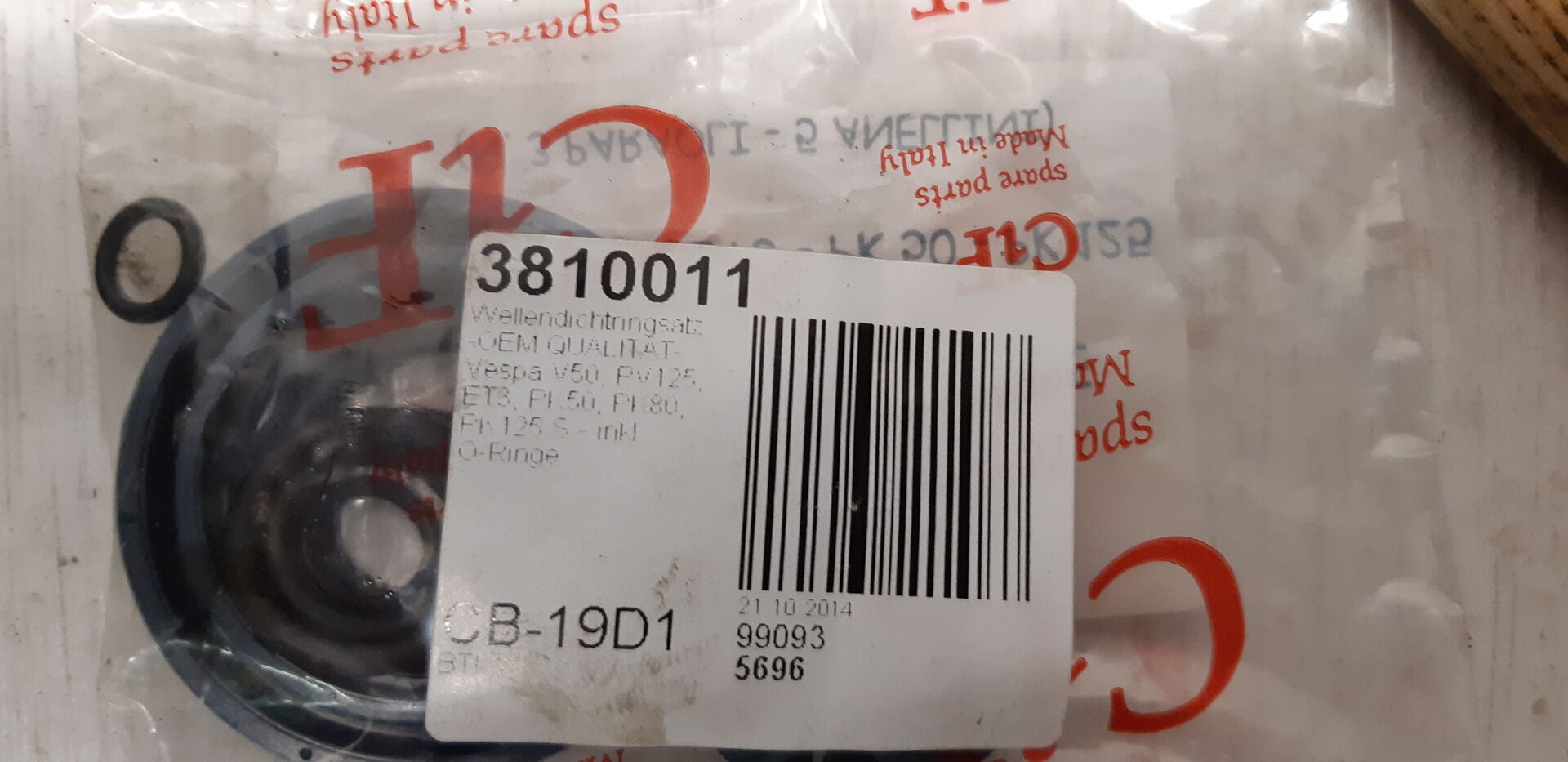

    bin seit langem mal wieder dabei einen Motor wieder zusammen zu setzen. Die Teile liegen jetzt schon mehrere Jahre rum. Sind bei diesem Motor Dichtungssatz alle Dichtungen drinne? Es sind zwei Simmerringe und einige O-Ringe dabei.
    Wo sind denn alles O-Ringe verbaut? Mir fällt spontan nur der Kickstarter und der Schaltarm ein.

    Kupplungshebel?
