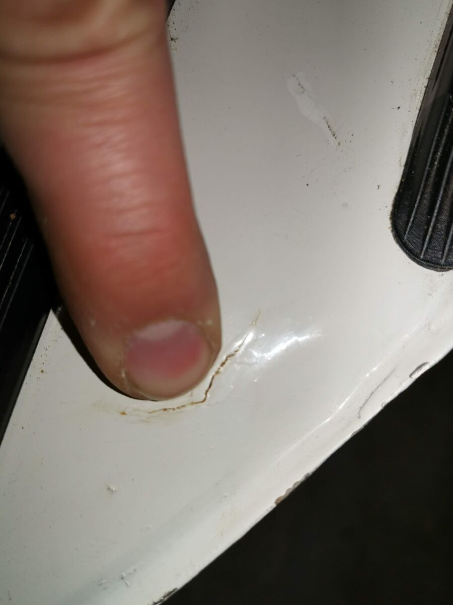

    Moin, hab einen kleinen Riss im Lack des Trittbleches entdeckt, bei dem bei leichtem Druck rostige Flüssigkeit austritt. Ist nicht viel aber da scheint sich ein bisschen was gesammelt zu haben. Jetzt ist die Frage was tun... Kann ich einfach ausbessern? Hab die Befürchtung das nicht alles raus ist....
    Danke für ne kurze Info...

    Wenn sich da was sammeln kann, ist das nicht nur ein Riss, sondern der Eingang einer Höhle. Da sitzt Gilb unter dem Lack.
    • May 5, 2019 at 21:51
    • #10,333
    was heißt Rostige Flüssigkeit ? Also Rostwasser ?
    Ist der Rahmen denn innen nicht versiegelt ?
    Wenn Nein würde ich Brunox kaufen in eine Spraypistole packen zum konservieren (mit Schlauch und Sprühdüse) behandeln und dann wirken lassen. Zum Schluss mit Hohlraum Konservierung arbeiten , fertig. (Mike Sanders, Way , usw....) dabei scheiden sich die Gelehrten welches das beste ist.
    oder der Spachtelmasse,,,

    Hast Du mal ein Foto für uns?

    Mache ich gleich direkt. Vielen Dank schonmal

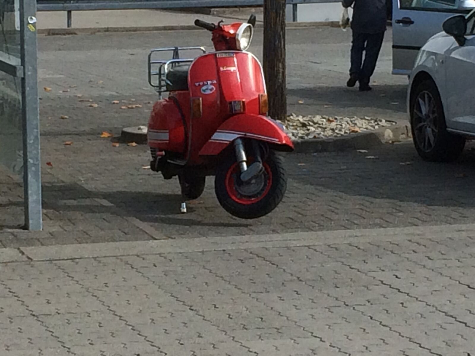

    Fahre seit zwei Jahren SIP-Schlauchlosfelgen und bin überzeugter Schlauchlosfahrer. Vorher war dauernd immer wieder mein Schlauch kaputt, Loch Porös oder sonst was. Nimm aber die mit der KBA Nummer.

    Habe mir vor zwei Jahren die SIP 2.10x10 Schlauchlosfelgen mit KBA-Gutachten in rot geholt - mal schauen, ob ich irgendwo Bilder habe. Seitdem genau nur einmal Plattfuß hinten. Die letzte große Tour liefen die ohne Probleme, einziges Problem ist, dass nicht jeder Reifen- oder Motorradladen die Reifen aufziehen kann.
    Da sind paar Felgenbilder ;)

    ist etwas schwer zu erkennen, da auf druck kaum noch was zum Vorschein kommt.
    Nur noch an der Risskante zu erkennen.... war vorher deutlich mehr...
    1000 Dank
