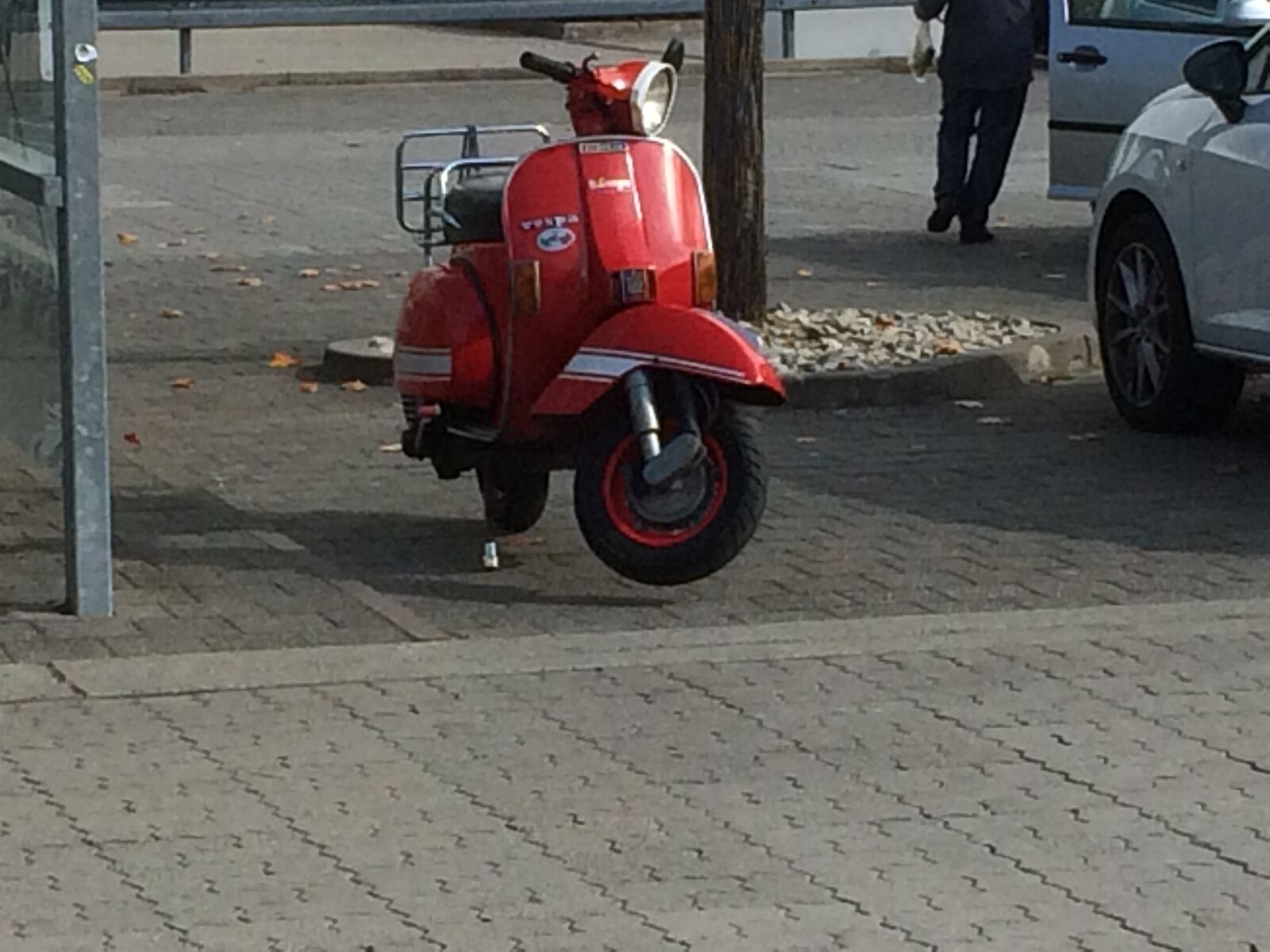

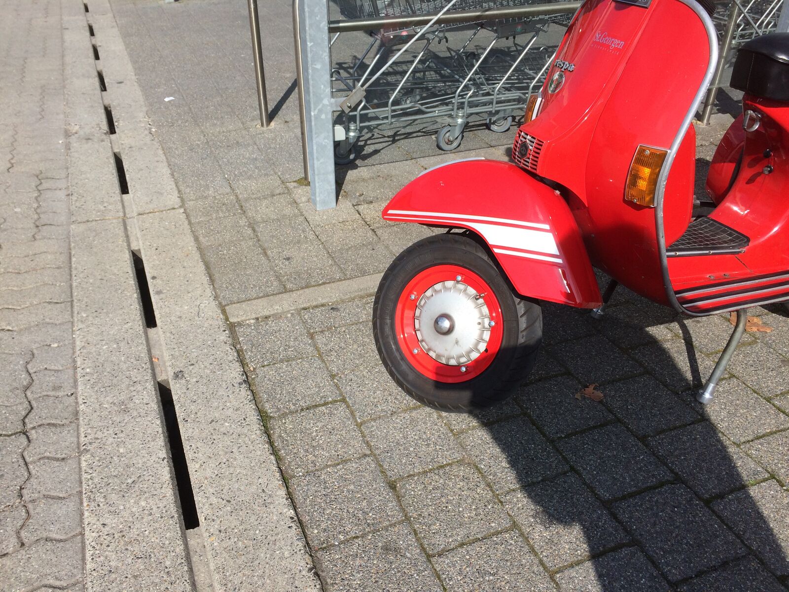

    • May 6, 2019 at 19:42
    • #10,339
    Habe mir vor zwei Jahren die SIP 2.10x10 Schlauchlosfelgen mit KBA-Gutachten in rot geholt - mal schauen, ob ich irgendwo Bilder habe. Seitdem genau nur einmal Plattfuß hinten. Die letzte große Tour liefen die ohne Probleme, einziges Problem ist, dass nicht jeder Reifen- oder Motorradladen die Reifen aufziehen kann.
    Da sind paar Felgenbilder ;)
