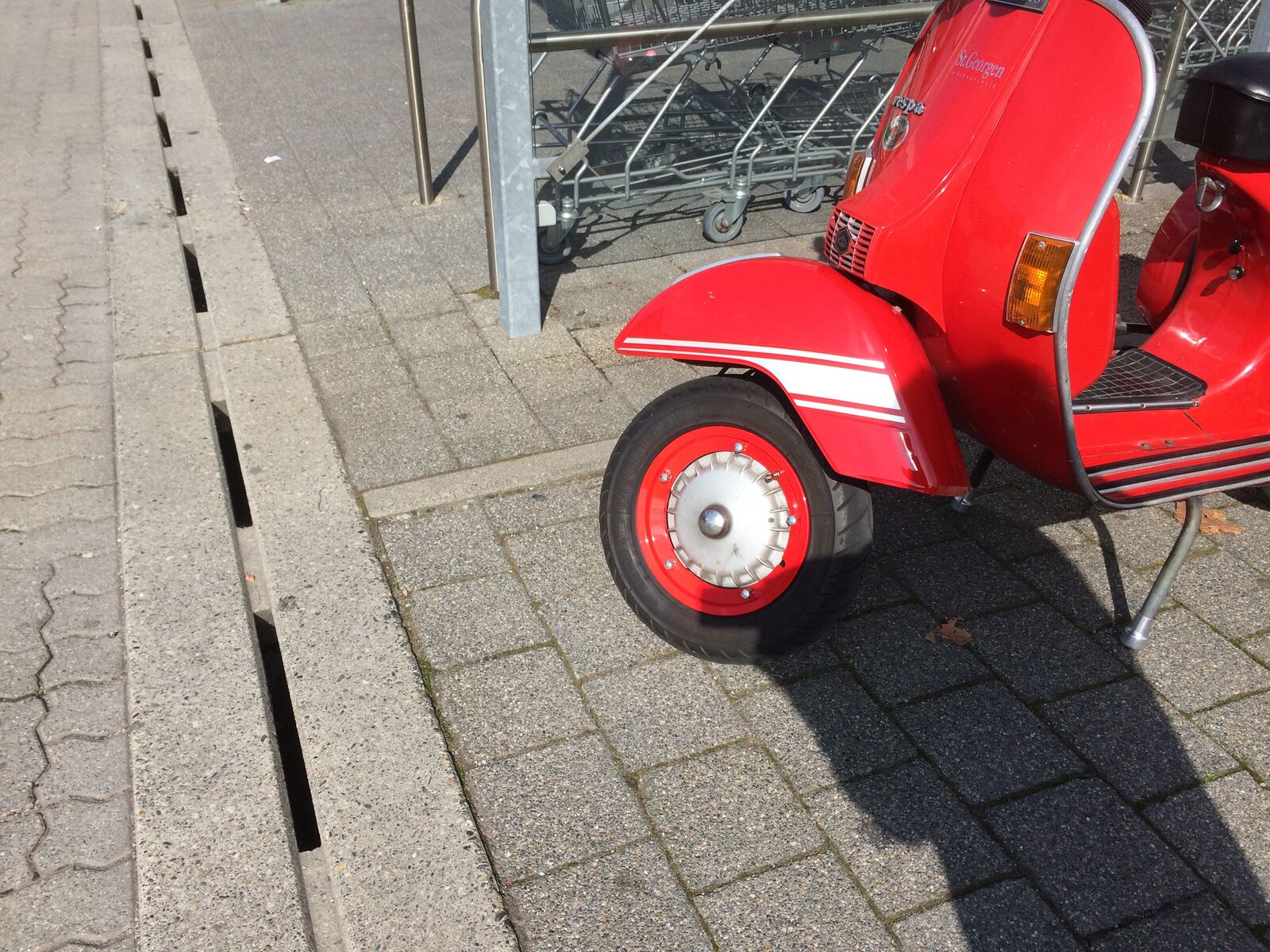

    Zitat von Vespa1982
    Fahre seit zwei Jahren SIP-Schlauchlosfelgen und bin überzeugter Schlauchlosfahrer. Vorher war dauernd immer wieder mein Schlauch kaputt, Loch Porös oder sonst was. Nimm aber die mit der KBA Nummer.
    Deswegen frage ich ja. Auf allen Vespae mit offenen fahre ich schlauchlos, nur auf der s und der ET3 habe ich geschlossene. Die geschlossenen schlauchlosen von SIP haben aber keine KBA-Nummer, auch kein Gutachten und sind auch noch 2.15 anstelle von 2.10 :-3.
    Auf der s habe ich geschwindigkeitsbedingt wenig eiern, auf der ET3 nervt es mich.

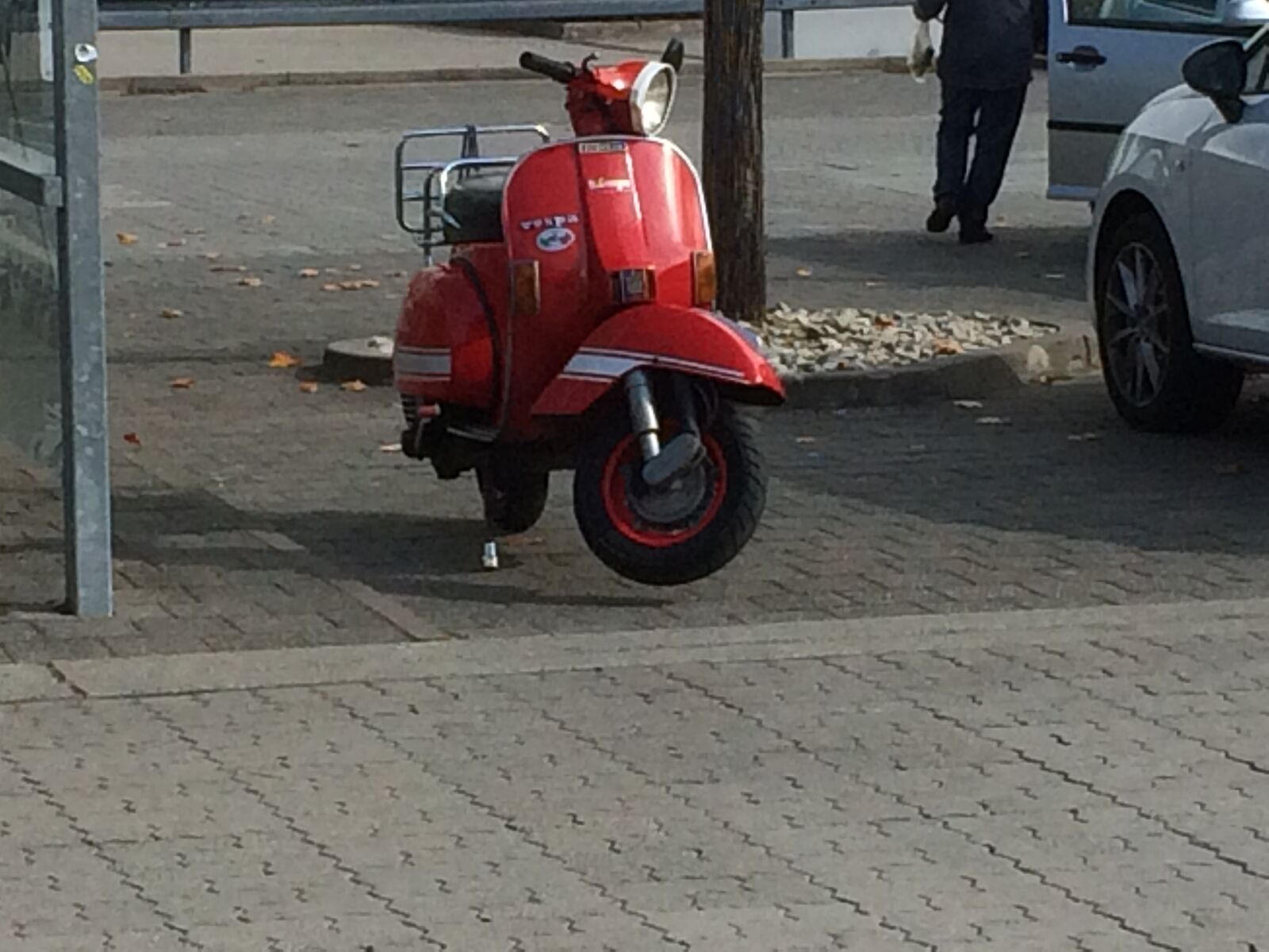

    • May 6, 2019 at 19:42
    • #10,339
    Habe mir vor zwei Jahren die SIP 2.10x10 Schlauchlosfelgen mit KBA-Gutachten in rot geholt - mal schauen, ob ich irgendwo Bilder habe. Seitdem genau nur einmal Plattfuß hinten. Die letzte große Tour liefen die ohne Probleme, einziges Problem ist, dass nicht jeder Reifen- oder Motorradladen die Reifen aufziehen kann.
    Da sind paar Felgenbilder ;)
