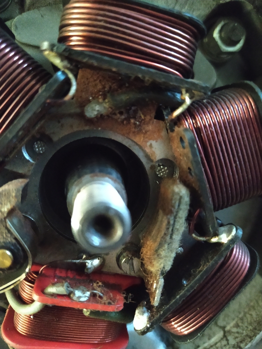

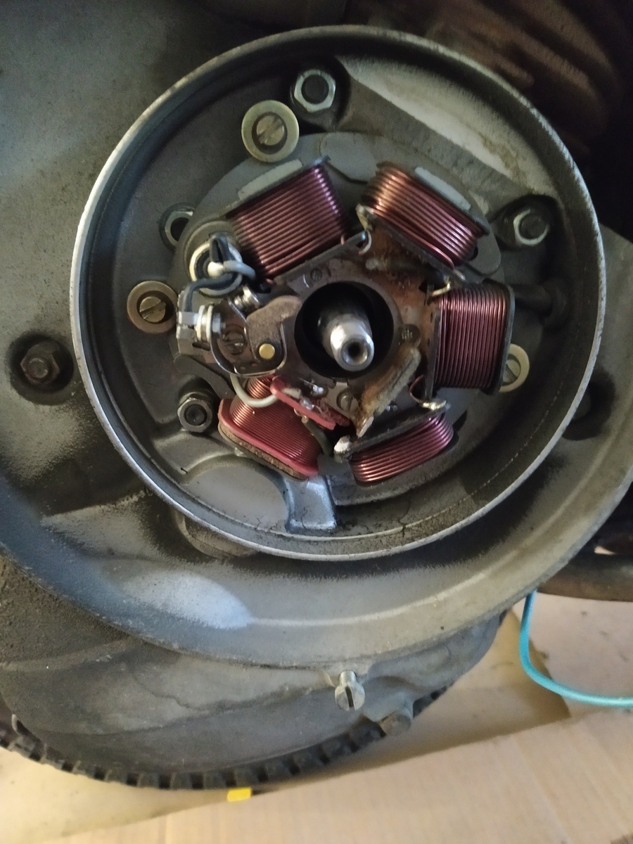

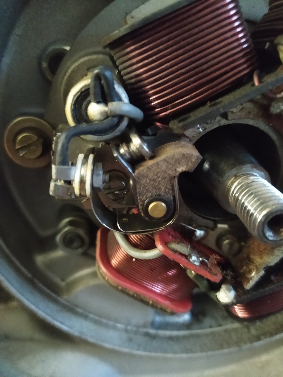

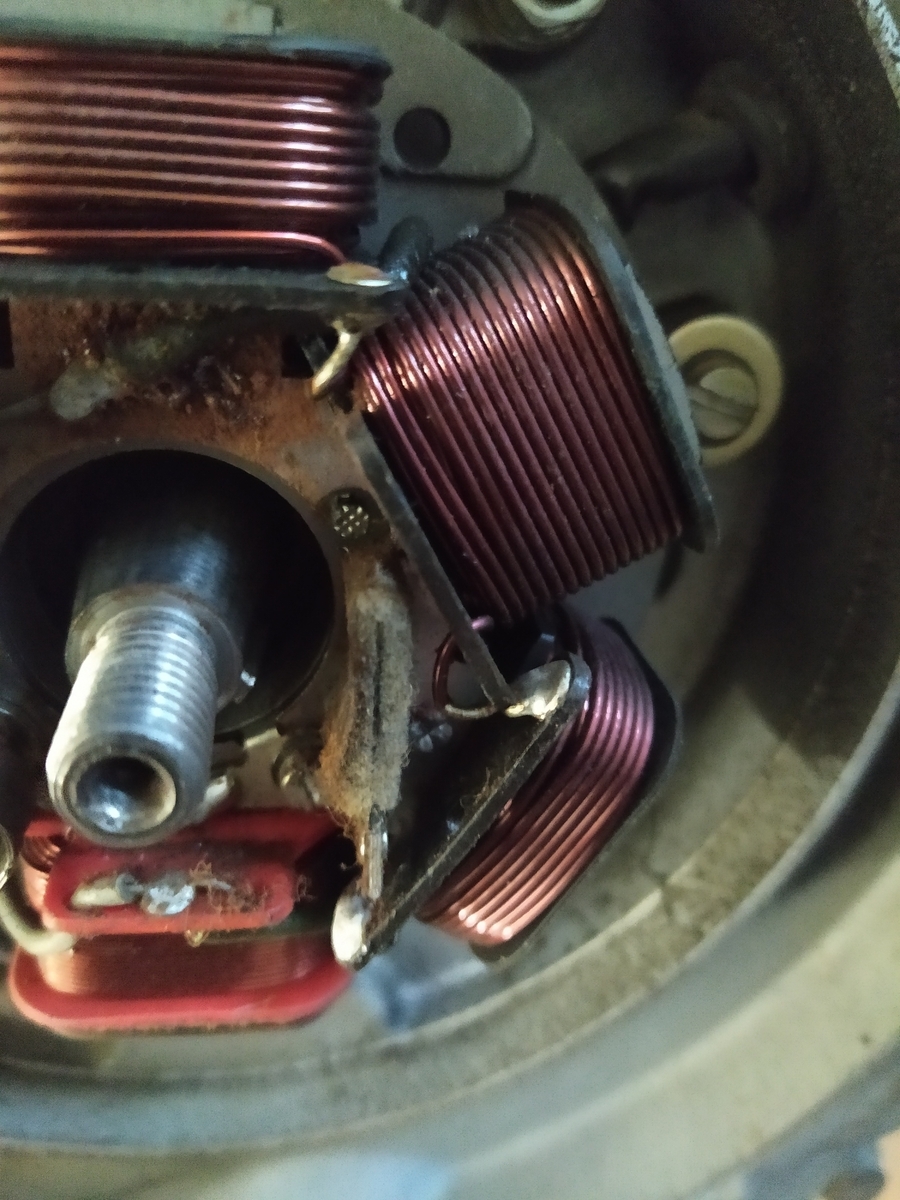

    • July 1, 2021 at 19:35
    • #27
    Vll fällt ja jemanden was an der zündung auf was falsch sein könnte.

    Sind die Kontakte mit ner Fühlerlehre eingestellt? Wenn der Schließwinkel nicht passt könnte das dein Problem sein…

    Was ich auf dem Bild erkennen kann ist, dass die Kontakte schief abgebrannt bzw. auch nicht zueinander fluchten… Mache die mal neu ;0) …

    So die Vespa läuft wieder. Der unterbrecher hat nicht richtig geschlossen, bzw geöffnet. War irgendwie verklebt. Einmal per hand bis anschlag auf und wieder zu schon lief sie.
