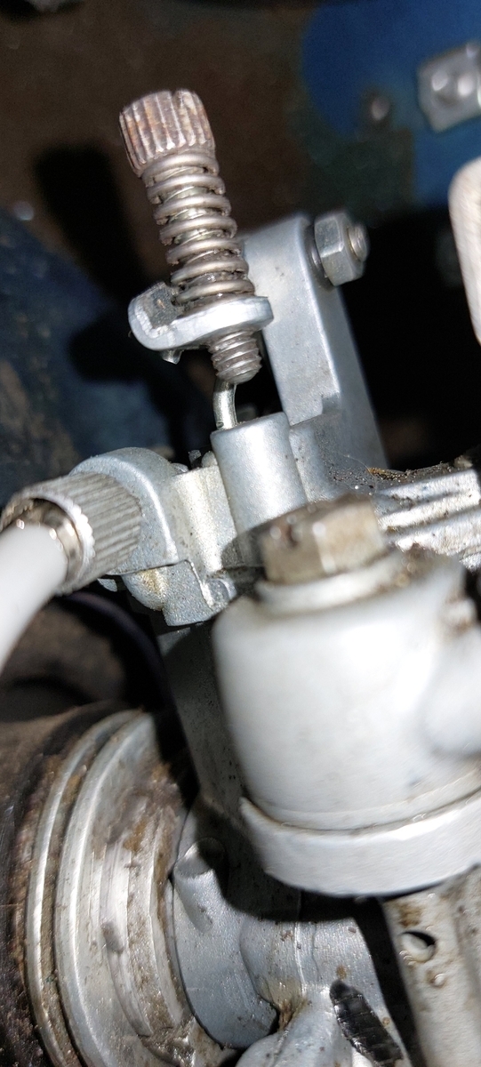

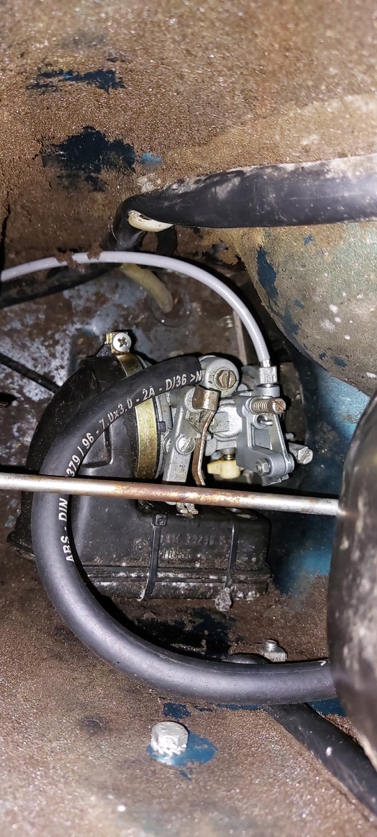

    Kannst du mal ein Foto vom Vergaser und dem im Motorraum verlegten Gaszug machen?

    Hast du diesen schwarzen Pinöpel richtig unter dem Gasrohr verbaut?

    Jetzt habe ich ein Verständnisproblem:
    Nicht Vollgas geben können und keine Luft für die Einstellung eines Leerlaufs schließen sich eigentlich aus, es sei denn, das Problem liegt gar nicht im Gaszug, sondern im Gasgriff bzw. einer falschen Montage des Zugs dort.

    • #13,207
    Ist auch meine Idee, kannst Du ein Foto machen, wie der Zug im Lenker eingehängt ist?

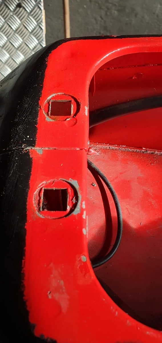

    Hallo Freunde,
    Pk 50 s
    Wo krieg ich die Rahmenmuttern M8 her? . In diese werden Tank und Sitzbank befestigt.
    Vielen Dank für Hinweise oder auch Hinweise für haltbare ,alternative Befestigungsmöglichkeiten.

    offen Rundschaft Flachkopf - Ihr Blindnieten und Blindnietmuttern Sho (blindnieten24.de)

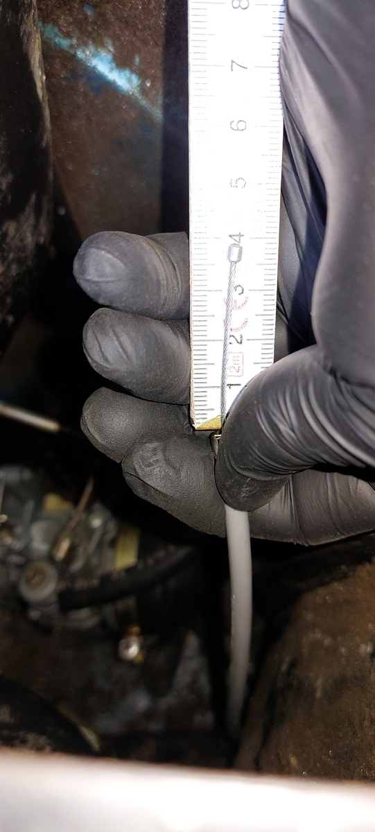

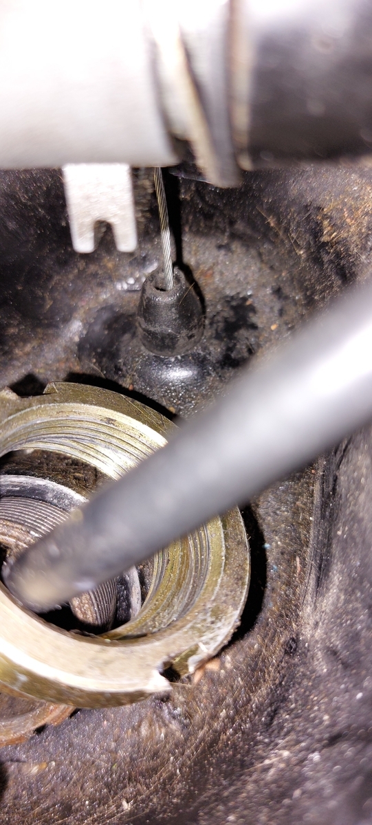

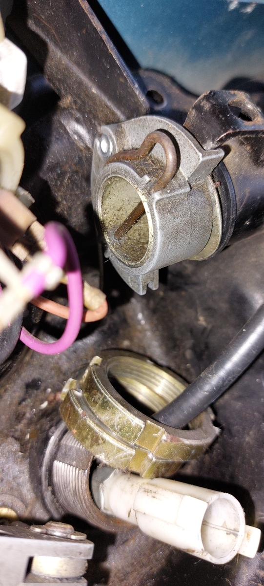

    Hier mal Bilder vom Lenker
    Ebenso Bilder vom Vergaser.
    Hab auch mal die länge der Seele gemessen.
    Bild 1. ! Der schwarze Pinöppel sitzt ja richtig wie ich sehe, ist denn die Außenhülle auch in diesem Pinöppel verschwunden, also weitgenug drin?
    Hatte ich kontrolliert und da passte alles.
    Werde aber nochmal schauen
