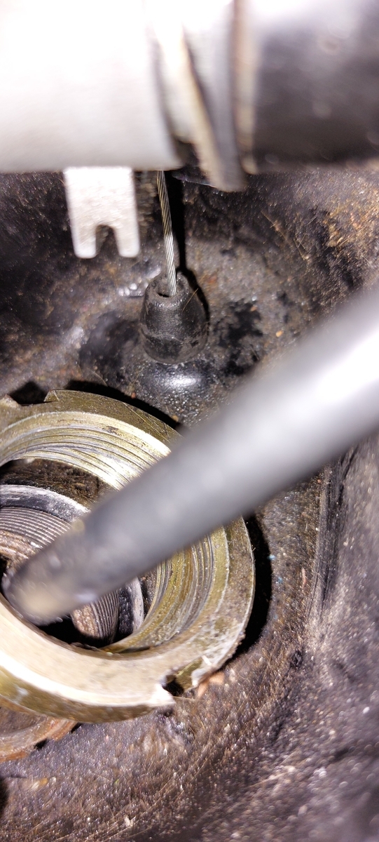

    Zitat von Oncho
    Er die Außenhülle ist ca. 1,3m lang. Die Seele ca. 1,43m.
    Selbst gemessen? Oder aus der Beschreibung abgeschrieben?
  • Oncho
    3,388
    615
    Frankfurt
    • October 7, 2023 at 00:13
    • #13,202
    Zitat von tonitest
    Und vorher lief mit dem alten Zug alles ok?
    Welche Maße hat der alte Zug?
    Nein, ich habe das Gefühl, dass ich nicht Vollgas geben kann. Der Gasgriff lässt sich nur ca. eine viertel Umdrehung drehen und das Standgas konnte ich auch nicht richtig eingestellt. Der Lötnippel an der Seele (am Vergaser) passte auch nicht durch die Führung. Um den Gaszug zu entfernen musste der Vergaserdeckel immer abgeschraubt werden.
    Der alte Zug hat die selben Abmessungen.
    Ist bei beiden Zügen selbst gemessen

    Kannst du mal ein Foto vom Vergaser und dem im Motorraum verlegten Gaszug machen?

    Hast du diesen schwarzen Pinöpel richtig unter dem Gasrohr verbaut?

    Jetzt habe ich ein Verständnisproblem:
    Nicht Vollgas geben können und keine Luft für die Einstellung eines Leerlaufs schließen sich eigentlich aus, es sei denn, das Problem liegt gar nicht im Gaszug, sondern im Gasgriff bzw. einer falschen Montage des Zugs dort.

    Ist auch meine Idee, kannst Du ein Foto machen, wie der Zug im Lenker eingehängt ist?
    Hier mal Bilder vom Lenker
    Ebenso Bilder vom Vergaser.
    Hab auch mal die länge der Seele gemessen.
    Bild 1. ! Der schwarze Pinöppel sitzt ja richtig wie ich sehe, ist denn die Außenhülle auch in diesem Pinöppel verschwunden, also weitgenug drin?
    Hatte ich kontrolliert und da passte alles.
    Werde aber nochmal schauen
    Kaufe dir sowas bei Polo und Co, der Innenzug passt immer und du hast endlich Ruhe..
