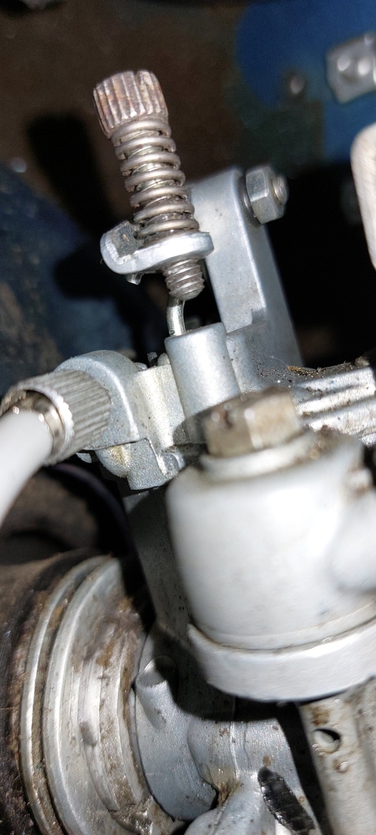

    Nein, ich habe das Gefühl, dass ich nicht Vollgas geben kann. Der Gasgriff lässt sich nur ca. eine viertel Umdrehung drehen und das Standgas konnte ich auch nicht richtig eingestellt. Der Lötnippel an der Seele (am Vergaser) passte auch nicht durch die Führung. Um den Gaszug zu entfernen musste der Vergaserdeckel immer abgeschraubt werden.
    Der alte Zug hat die selben Abmessungen.
    Ist bei beiden Zügen selbst gemessen

    Kannst du mal ein Foto vom Vergaser und dem im Motorraum verlegten Gaszug machen?

    Hast du diesen schwarzen Pinöpel richtig unter dem Gasrohr verbaut?

    Nicht Vollgas geben können und keine Luft für die Einstellung eines Leerlaufs schließen sich eigentlich aus, es sei denn, das Problem liegt gar nicht im Gaszug, sondern im Gasgriff bzw. einer falschen Montage des Zugs dort.

    Ist auch meine Idee, kannst Du ein Foto machen, wie der Zug im Lenker eingehängt ist?

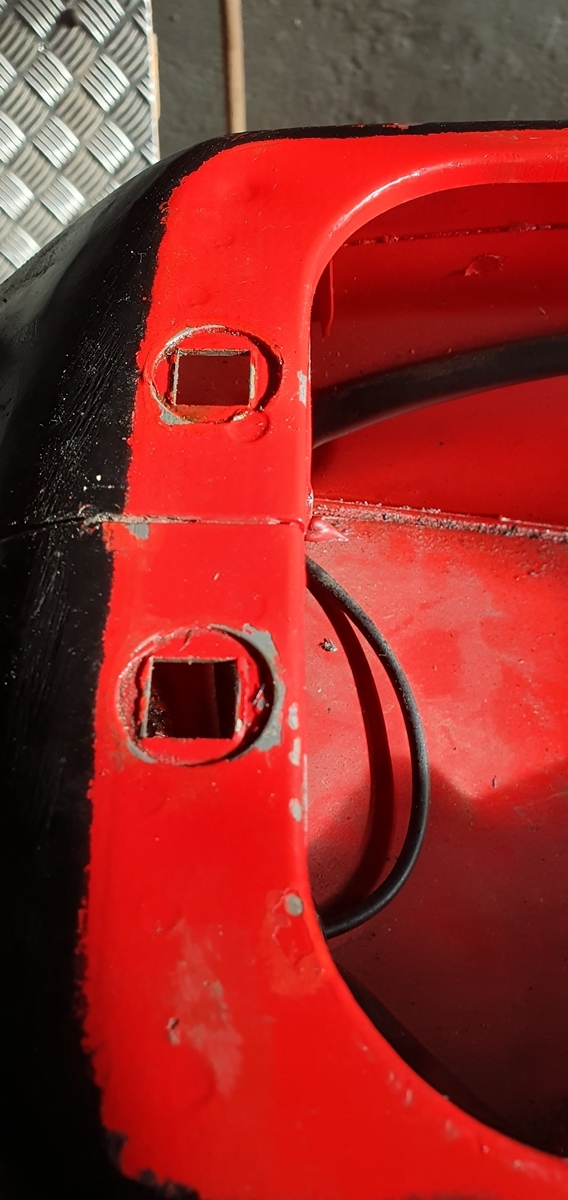

    Hallo Freunde,
    Pk 50 s
    Wo krieg ich die Rahmenmuttern M8 her? . In diese werden Tank und Sitzbank befestigt.
    Vielen Dank für Hinweise oder auch Hinweise für haltbare ,alternative Befestigungsmöglichkeiten.

    offen Rundschaft Flachkopf - Ihr Blindnieten und Blindnietmuttern Sho (blindnieten24.de)
    Hier mal Bilder vom Lenker
    Ebenso Bilder vom Vergaser.
    Hab auch mal die länge der Seele gemessen.
    Bild 1. ! Der schwarze Pinöppel sitzt ja richtig wie ich sehe, ist denn die Außenhülle auch in diesem Pinöppel verschwunden, also weitgenug drin?
    Hatte ich kontrolliert und da passte alles.
    Werde aber nochmal schauen
    Kaufe dir sowas bei Polo und Co, der Innenzug passt immer und du hast endlich Ruhe..
